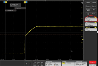

客户发现、在上电阶段、由于5050 - 2导通、输出电压会下降、导致输出电压不会单调上升。
您是否曾看到过此类问题、以及我们如何处理此问题?

    请帮助提供以下信号。
    VIN、VO、VGATE、VGATE-VIN

    客户发现此问题的原因是当他们关闭 PSU 时、Vgs 的电压无法完全放电。 因此、当电源再次接通时、Oring MOS 处于导通状态、然后进入关断状态、这会导致输出电压明显突然变化。
    客户在栅源极上添加1兆欧电阻器后、关闭电源时 Vgs 电压可以放电至0。 但是、这将导致输出 Vgs 的最大电压无法达到初始电压电平。
    因此、客户想要了解:
    1.什么情况 LM5050-2无法放电至0伏 Vgs?
    2.为什么 Vgs 电平(16V)不能达到原来的电压电平(24V)?
