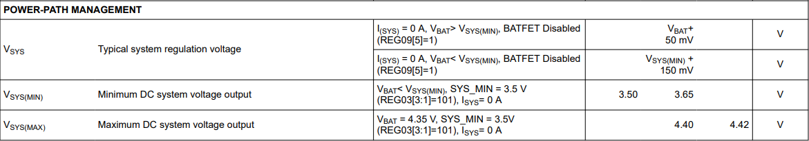

    我建议使用外部直流/直流转换器将下游元件调节到3.3V。 当连接了输入源时、BQ25895会根据 VBAT 高于或低于 VSYS (min)来调节 SYS。  数据表的第8.2.6.1节提供了更多详细信息、下文列出了第7.5节中的相关表。

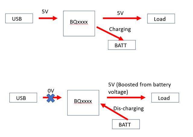

    我已在数据表中找到以下器件、该器件显示输出返回 USB 端口。 但这不是我的要求、输出应提供给连接到 SYS 引脚的负载。 BQ25606可以这么做吗? 抱歉、如果我理解不正确。
    您好 Kowshik:
    当存在输入源时、BQ25606以从 VBUS 到 VSYS 的降压模式运行。 如果配置为 OTG 模式、并且不存在输入源、则转换器可以从 BAT 升压到 VBUS。
    但这不是我的要求、输出应提供给连接到 SYS 引脚的负载。 BQ25606可以这么做吗?[/QUOT]
    听起来 OTG 模式并非您所需要的。 BQ25606无法从 BAT 升压到 SYS、因此我建议使用外部升压或降压/升压转换器。
    哦、这对我来说是个新闻、在没有 VBUS 的情况下、TI 的产品系列中是否还有其他任何产品能够实现 VBAT 的这种升压并让其加载? 基本上,我想要一些产品可以做到这一点,希望这是有道理的。
    您好 Kowshik:
    遗憾的是、我们没有能够从 BAT 升压到 SYS 的充电器。  我们提供的最接近的功能是 BQ25606等器件上的 OTG 升压模式。
    一种选择是将系统组件放置在 PMID 上、并将充电器配置为在未连接输入源时默认为升压模式。  连接输入源后、PMID 将直接由 VBUS 供电。 然而、这种方法的缺点是、在从输入源电源转换为电池电源(即拔下输入源)时、在充电器启用升压模式之前存在延时时间。
    如果此折衷对于您的应用来说是可以接受的、那么这可能是一个很好的解决方案。
    ALEC
