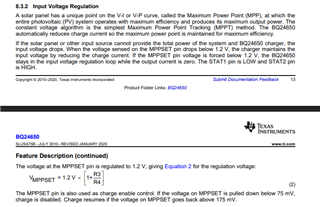

    我建议参考 第8.3.2节:输入电压调节 在数据表中:
    如果太阳能电池板或其他输入源无法提供系统和 BQ24650充电器的总功率、输入电压会下降。 当电压降至编程的18V (VMP)时、充电电流将降低以保持该电压。 18V 是最小值、由于电压上升到20V、因此我假设系统负载较低且不需要太多功率、如果您增大此负载或减小输入电流限制、您应该看到 MPPT 功能运行。
