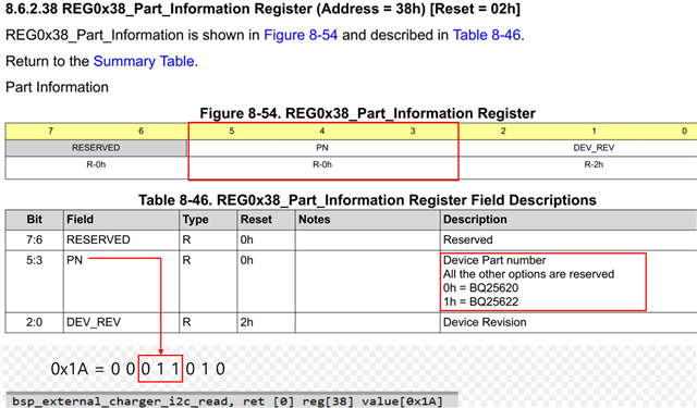

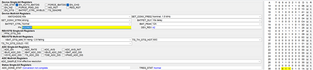

我正在使用 bq25622e EVM 板、进入 Battery Management Studio 并读取寄存器时、看到 PN 值为 bq25625。
这是否正常?
读取0x38寄存器时、返回0x1A。
谢谢你。
    感谢您通过 E2E 联系我们。 对于 BQ25622E 器件、应该是从 REG0x38读取的值。
    您随附的数据表部分来自 BQ25620/622数据表、但提供了专用的 BQ25622E 数据表、而在第59页的表8-42中、发现器件型号定义为3h、这与您在 Battery Management Studio GUI 中的观察结果非常匹配。
    很抱歉造成任何混淆、但请忽略 GUI 中对"BQ25625"的引用。 由于此时没有用于 BQ25622E 的专用 EVM 板、因此没有专用 GUI。
