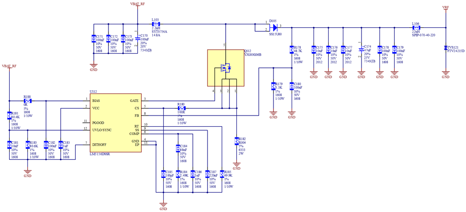

您好、TI 专家
客户在通过如下配置电路测试电路板时有疑问。
(规格)
-输入: 3.7V~4.2V VBAT_RF
-输出电压: 18V , 1A.
[现象]
VOUT 在没有达到500mA 的压降的情况下运行良好、但当它超过700mA 时、压降会变得显著。
当输出高达1A 时、发现了一种下降接近14V 的现象。
q1) 是否有可预期成为原因的零件?
Q2) 我想要求进行回顾、以查看电路是否存在问题。
请检查。 谢谢你。

    您好、Niklas
    我再次向客户确认、规格如下。
    -输入: 3.5V~4.2V (电池)
    -输出: 18V , 2A.
    附件是我们客户创建的快速入门计算器工具。
    e2e.ti.com/.../2352.LM5155_5F00_56_5F00_Quickstart_5F00_Calculator_5F00_for_5F00_Boost_5F00_Converter_5F00_Design_5F00_V1_5F00_1_5F00_1.xlsx
    请查看下面的电路。 (是否有任何需要修改或需要更具体地审查的内容?)
    正如我在上面所问的、关于取决于输出负载的输出电压降问题、是否有任何修改或审查?
    在测试板中、一些电路板在空载状态下通常输出 Vout=18V、但当连接负载时、Vin (3.5V~4.2V)作为 Vout 输出。 问题可能是什么?
    此外、据说当向 BIAS 引脚(#1)施加9V 电压(而不是3.5V~4.2V)时、输出电压降问题消失。 为什么会这样?
    请检查。 谢谢你。

    我想在原理图中指出两个点。
    1.) 电感器显示为14.8A。 这是饱和额定值吗? 对于1A 峰值负载、这就足够了、但对于2A 峰值负载、您可能会非常接近该限值。
    检测电阻将峰值电流限制设置为25A、在任何情况下都远高于额定值。
    2.) 未使用外部斜率补偿。 如果占空比高于50%、次谐波振荡就会存在风险。 为避免这种情况、建议将一个电阻器直接放置在 CS 引脚上。
    根据故障说明、我不能说哪一个是最可能的根本原因。
    是否可以在故障状态期间进行波形测量并测量 SW 和 Vout?
    这将向我们展示设计是否在振荡。
    CS 引脚上的另一个测量将显示是否触发器件的过流保护、这将指示电感器饱和。
