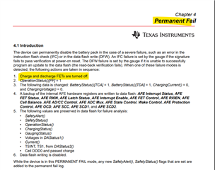

我们在使用 BQ28Z620 EVM 板   并已上传 .gg CSV file.e2e.ti.com/.../BQ28z620datafile.gg.csv
我们的设置包括 2s 电池组 、每节电池的额定电压为 3.7V 4000mA 4.4. . 我们需要 CHG FET 可在电池达到指定的电压或电流阈值时自动关闭。
我已经在中配置了相关的阈值设置 永久失效 部分 SUV (单个欠压)、 Sou (Single Over Voltage)、和 CFET (充电 FET)阈值。
但是、FET 仍然没有按预期自动关闭。 如果您能仔细检查 CSV 文件并就任何不正确的设置(尤其是影响的设置)提出建议、我将不胜感激 CHG FET . 此外、如果您发现任何其他错误配置、即使它们与无关 CHG FET 、请同时突出显示这些项目。
    你好、小狗
    数据闪存的配置高度特定于用户应用程序、对于更新值、我唯一能给出的建议是将这些值设置为以下关键参数的默认预期值。 需要注意的另一点是、永久失效参数并不用于控制 CHG FET。 要控制 CHG FET、请查看第45页的流程图并更新"Chg Current Threshold"、同时查看"Current Thresholds"子类参数。

    感谢您的答复。
    我仍然遇到同样的问题( 过压保护   当电池达到指定的电压或电流阈值时、TI 不会自动关闭。) 我设置了以下参数:
    注:我正在使用 2s 电池 、每节电池的额定电压为  3.7V  和  4000mA 4.4. .
    • Design Capacity =4.12.4. 4000mA
    • Design Voltage = 7400mV
    • 充电终止收尾电流 = 200mA
    • 放电(DSG)电流阈值 = 100mA
    • 充电(Chg)电流阈值 = 250mA
    • 停止电流 = 100mA
    • 终止电压 = 8000mV
    • 放电弛豫时间 = 60s
    • 充电弛豫时间 = 60s
    我还关闭了平衡配置。
    关于 FET 选项、设置如下:
    您能检查一下吗 非常重要 选项卡中的"错误"、并告知我是否有任何错误?
