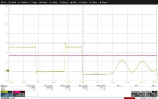

在下面的电路中、下图所示的波形是在电源开关的瞬态期间测得的。
SW 引脚电压约为-1V、并持续约100ns。
有问题吗?

    I 在 Vin = 3.3V、Vout = 5V、Iout = 50mA 的条件下在工作台上测量、波形如下图。
    在您的附加波形中、SW 波形很奇怪。 您能提供详细的测试条件吗? 例如输入电压(3.3V?)、输出电压(5V?) 和 Iout 之间的差值(直流负载?)。 SW 是否从 SW 引脚测得? 输入和输出电容器的器件型号是多少?

    在输入电压为1.8V 且无负载的稳态下、也测量了类似波形。 我已经连接了波形。
    输入电容器和输出电容器的器件型号均为 GRM21BR60J476ME11。
    至于测量 SW 的方法、我们使用接地弹簧(如附图所示)、并尽可能靠近引脚4和5进行测量。

    我想添加一些有关所连接波形的信息。
    关于用红色圈出的波形、有时此电压超过-1V 且持续100ns。
    尊敬的 Kaiji:
    您圈出的部分中的最小值约为-500mV、持续时间远小于100ns。 对此没有任何担心。

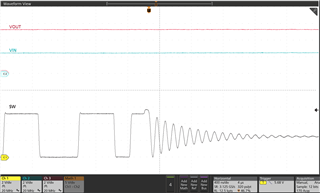

    感谢您的答复。
    条件如下:
    VIN= 4.4.
    VOUT= 4.4.
    IOUT=挂载
    当 VIN 反复开关时、便会出现此症状。

    尊敬的 Kaiji:
    重复打开和关闭 VIN 时将出现此症状。
    感谢您提供重要信息。
    我在 EVM 上验证了并观察到了类似的波形。 这种负 SW 电压仅在关断期间发生、幅度很小且持续时间很短。 因此无需担心。
