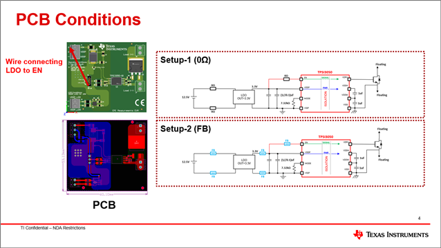

    TPSI305x 在通过隔离栅传输功率、并且电源尝试返回到电源时会产生 EMI。 为了降低 EMI、我们可以增加该返回路径的阻抗、也可以降低整个路径的总发送功率。 dBµV 您需要减少多少 Δ R、我们通常建议使用以下选项
    • 向 TPSI305x 输入添加铁氧体磁珠或共模扼流圈
    • 减少功率传输(降低 RPXFR 值)
    以下是我们自己的 RE EMI 测量结果。 通过添加铁氧体磁珠、我们可以看到在该165 MHz 的- 175 MHz 范围内减少近10dBµV μ V。 请记住、这些结果是在最小功率传输(RPXFR  = 7.32 kΩ)下得到的。 在分享原理图时、还请分享开关频率以及启动时间要求、以便我们检查是否也可以选择减少功率传输。
    我们最新的铁氧体磁珠建议为BBBK00201209252Y00
