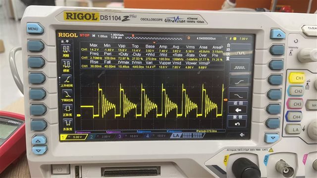

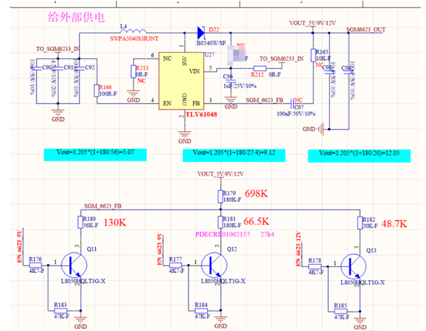

    使用 TLV61048、输入电压为3.3V、输出为5V、9V、12V、根据数据表 R1选择698K、然后不同电路输出三个不同的电压、测试发现电路板刚刚上电且输出正常、然后电压将逐渐降低、12V 将降至约11.5V。 9V 将降至约8.65V、5V 将降至约4.9V;调整 L4电感或改变电阻后、仅上电时将出现正常的工作电压、然后电压会降低。 此问题的原因可能是什么? 您能否帮助了解原理图设计是否合理以及是否有需要优化的内容?
    尊敬的 Simba:
    请尝试使用直接从 FB 连接到 GND 的电阻器、以查看您的开关电路是否会导致问题。 您可以监控 FB 引脚电压是否在 Vout 下降时发生变化。 谢谢。
    我使用一个电阻器直接从 FB 连接到 GND、效果仍然相同、输出仍会从12V 下降到11.4V、大约、测试波形如下所示
    尊敬的 Simba:
    您是否能够测量 Vout 下降期间的 FB 电压、以查看 FB 引脚电压是否也下降?
