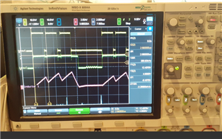

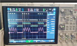

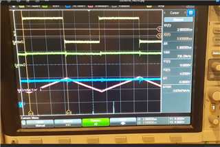

    你好,穆林:我花了一个周末试图找出为什么这种降压/升压不能正常工作. 我浏览过规范中的应用手册、有两个问题。 首先、TI 如何计算补偿公式中使用的占空比"D"? 我假设 TI 使用了 V=Ldi/dt。 例如、如果 I = 4A、L = 4.7uH 且 V = 9V、则 T = 2.09uS。 如果我在400kHz 或2.5uS 的周期下工作、则占空比将为~80%或0.80。 是这样吗?
    第二、 我将工作模式从 PFM 更改为 FPWM、然后我使用大家推荐的补偿组件。 这种行为非常奇怪。 以下是一些图片
    升压模式:
    电感器充电时间为650nS 且无负载。 且 Vout = 12V
    300mA 负载的电感器充电时间为370nS、Vout = 10V (在负载下、我预计电感器充电时间会增加。 不会降低。
    降压模式
    电感器充电时间为1.83uS 且 Vout = 12V、空载
    550mA 负载、电感器充电时间为1.36us、Vout = 8V (随着负载的增加、我预计电感器充电时间会增加。 不会降低。
    电路中的某个装置可以随着负载增加终止 PWM 周期导通时间。 IC 中的哪些情况会导致此行为?
