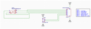

    您好、Thomas:
    好的、下面的图是否正确? 这毫无意义。
    Felix
    100%正确 Felix。
    你现在明白我的观点吗?  哈哈
    Thomas

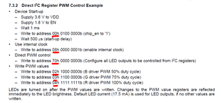

    您好、Thomas:
    我认为硬件连接可能会有一些问题。
    除了这一点、对于软件、我建议您按照以下指南在"直接 I2C 寄存器 PWM 控制模式"下配置器件、只需4个步骤即可打开 LED。
    1. 使能芯片、将0x40写入寄存器0x00;
    2. 启用内部时钟、将0x01写入寄存器0x08 (默认情况下、器件配置为使用外部时钟)
    3. 将 所有 LED 输出配置为通过 I2C 寄存器控制、将0x00写入0x70;
    4. 将非零 PWM 写入寄存器0x02、0x03或0x04
    Felix
    尊敬的 Felix:
    谢谢! 代码工作正常、感谢您的帮助、我终于找出了错误。
    这是内部时钟、因为在我的原理图上、它位于 GND、必须进行调整以获取其内部时钟!
    非常感谢您的帮助与耐心。 谢谢 Felix
