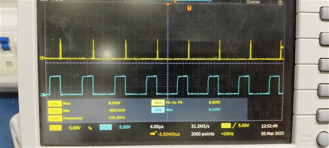

我正在开发一个输入为16到36V、输出恒定24V/7A 的直流/直流转换器。 使用 Fsw 为200kHz、在推挽配置中使用 LM5030
但是、当控制器输出未连接到 MOSFET 的栅极时、我将获得最大且干净的 MAX DUTY 脉冲。 但当我将其连接到 MOSFET 栅极时、输出2达到最大占空比、而输出1达到最小占空比。
我将在下面分享它的波形。
CS 和 OUT2
OUT1和 OUT 2
你能找到什么可能是导致的问题。 和
应用电路与数据表中的图8相同、具有针对我的应用进行调优的功能。
变压器为 EE25 TDK
初级绕组匝数为4、次级绕组匝数为6、偏置绕组匝数为3。
其中心抽头初级绕组各有两个绕组、每绕4圈;中心抽头次级绕组各有两个绕组、每绕6圈。
你能建议什么是可能的原因导致这种情况。 以便我检查所有这些选项。

    感测到的电流可能不同、从而产生不同的占空比。 另外、这可能是斜坡补偿设置不正确造成的。 如果未连接到栅极、则不会有电流、因此在 MOSFET 导通和关断导致不同电流时的控制方式不同。 请提供您的原理图以供审阅。

    您能否提供 CS 和 OUT1波形?

    CS 尖峰导致栅极关闭。 CS 还显示了某种程度的饱和。

    两个可能的原因:
    1. T2未正确复位。 您需要检查 SE_S (SE_S 和 SE_F 之间的波形)以确保 T2复位正确。 还要测量 CS 引脚、以确保其尖峰不会触发阈值来关闭 OUT1或 OUT2。 目前、您的波形显示、当 OUT1导通时和 OUT2导通时、CS 引脚尖峰不同。 您需要更正此差异、我怀疑 T2未正确复位从而导致出现此问题。
    2.确保变压器不饱和。 CS 波形指示变压器 T1进入饱和状态。
    因此、在每个开关周期中、T2似乎是无法正确复位的主要原因。
    主席先生、洪先生、你好
    感谢您的努力。
    这里作为第一个原因建议、T2正在饱和。 T2是电流互感器。 电流互感器是否正常饱和
    因为初级电流大约为6A 至7A 峰值、这是在某个最低负载下观察到的。
    变压器饱和时的速度。
    可以采取什么措施来避免这种情况。
    T2未正确复位、您可以尝试减小 R40来查看是否有任何帮助。 或让 T2供应商了解如何将 T2复位。
