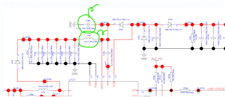

    尊敬的 Feeney:
    在原理图设计中、我发现在升压输出端有一个电感器和电容器。
    这可能会导致升压器工作异常。 请取下这两个组件。
    总之、您能帮助提供 TPT09 (SW)的波形进行检查吗?
    Colin
    您好、Colin
    这两个组件是产生纹波所必需的、它的设计已经过时了几年。

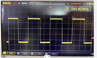

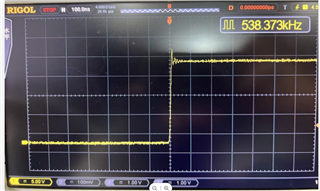

    这些是来自客户电路板的一些测试波形。
    1.18V 350mA   SW 波、整个带宽
    2.18V 350mA 100℃ SW 波
    3.电源打开时 LX 引脚(黄色)波形
    尊敬的 Feeney:
    LX 引脚(黄色)是否是 电压 波形?
    SW 看起来正常、我同意您关于断电时电流过大的想法。 这是因为当 VIN 缓慢下降时、器件仍会工作、输入电流会随着 VIN 的下降而增加。
