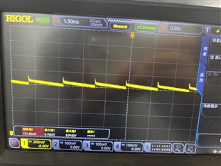

我们发现、在我们 调试 TPS55288时、它的输出电压纹波非常大。 我们将输出电压设置为8.8V、在空载条件下、输出电压波形如下所示:

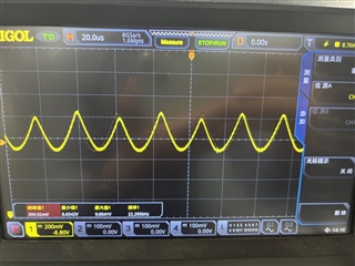

在输出中添加700mA 负载时、波形如下所示:
峰值和谷值之间的电压差约为1V。 您能帮助分析问题的原因吗?

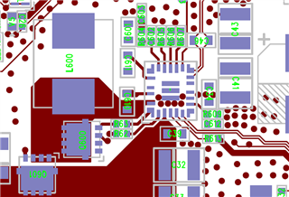

布局如下:
e2e.ti.com/.../TPS55288_5F00_Layout.pdf

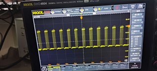

    1.能否提供 SW1、SW2、电感电流以及 Vout 的波形?

    布局文件是否完整? VOUT 引脚似乎未连接。

    1) 1) SW1和 SW2的波形如下:
    SW1波形:
    SW2波形:
    由于设备太多、我们无法捕获 电感器电流的波形。

    3) Vout 有连接,并放置在铜层上。  完整的布局文件如下所示:
    e2e.ti.com/.../db_2D00_box_5F00_V2.0_5F00_2025_2D00_0118_5F00_PCB.pdf

    根据原理图、R607等于0、应将 IC 设置为 FPWM 模式。 但根据波形、器件在 PFM 模式下工作。 该大的输出电压纹波看起来像是正常的 PFM 模式纹波。 您能否帮助检查客户焊接 R607是否有误?
