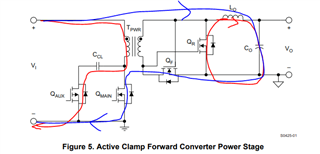

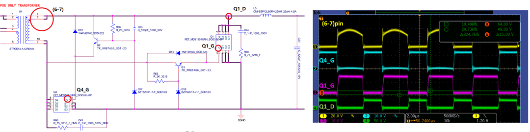

大家好、我想询问与 TPS23754 PD MOSFET 相关的次级侧同步整流 N-MOSFET (Q4)和控制该 MOSFET 的 N-MOSFET (Q1) IC。
  1. 当初级侧 MOSFET 导通并存储能量时、我知道次级侧 Q4关断、Q1导通、这意味着次级侧没有电流流过。 不过、考虑到发生了切换、似乎施加了栅极电压。 您能否解释一下将栅极电压施加到 Q1和 Q4的路径? 我很困惑。
  2. 当初级侧 MOSFET 关断且释放能量时、您还能否详细介绍此状态下的电流路径?
谢谢你。

    嗨 Si Yoon、
    感谢您的耐心。
    有源钳位正激式转换器具有以下2种情况:蓝线初级 NMOS 开启、红线初级 NMOS 关闭
    以下应用手册可能会有所帮助:
    了解和设计有源钳位电流模式控制的转换器(使用 UCC2897A):
    https://www.ti.com/lit/an/slua535a/slua535a.pdf
