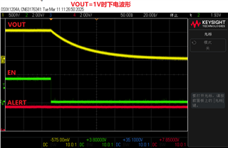

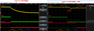

1.我们先启用该模块、然后通过 PMBus 将输出电压设置为1V;
2.然后通过 PMBus 将输出电压设置为0.7V;此时一切正常、不下拉 ALRT 引脚;
3.此时、我们将使模块关闭、模块的 ALRT 引脚将被下拉、模块将生成警报;
我们的 VOUT 输出范围为:0.6V~4V
当前测试表明、在0.6V 或0.7V 时关闭 EN 不可避免地会触发警报
以0.8V 关闭 EN 偶尔会触发警报
在0.9V 至4V 之前停止 EN 不会触发警报。
为什么选择?

    1.报警产生后、每个 STATUS 寄存器的值如下:
    0x78寄存器:0x60
    0x79寄存器:0x8A60
    0x7A 寄存器:0x80
    0x7B 寄存器:0x00
    0x7C 寄存器:0x00
    0x7D 寄存器:0x00
    0x7E 寄存器:0x00

    你(们)好
    当 VOUT_SCALE_LOOP = 0.125且 VOUT < 0.8V 时、基准电压小于100mV、OVF 比较器相对于基准电压、并且用户可编程。 由于 基准电压下降、在 Vout 下降与禁用跟踪 OV 之间可能存在一定的延迟、并且裕度很小、在下降基准上的 OV 可能会在禁用跟踪 OV 之前触发。
    当前 VOUT_OV_FAULT_LIMIT 设置是多少、 您是否可以 尝试增加该设置、即使仅用于这些低输出电压情况。
    谢谢你
    救世主
    另一个问题是 TPSM8D6B24模块的 Toff 寄存器设置似乎无效。 无论写入多少个值、断电时间都将比写入的值长得多。 它似乎没有任何效果。
    由于强制输出电压下降需要转换器从输出端灌入电流、因此转换器必须能够灌入电流、并且没有不连续运行模式或负电流限制。
    您可以将所需的灌电流计算为 Vout x Cout / TOFF_FALL
