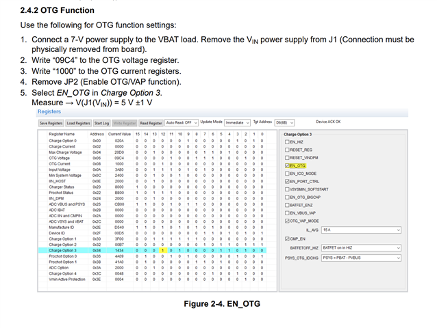

    你好!
    我已有可用的 EVM。 我希望在1S 配置下进行测试、因此我将 JP3设置为1S 模式。
    有关图中的说明:
    #1:代替7V、我设置4.2V
    #2:09C4为默认值、因此无需再次写入
    #3:我相信"1000"是1600 mA。 如果我保留默认值、我认为应该是6A。
    #4:JP2已被移除
    #5:已设置 EN_OTG。
    空载条件下的 OTG 电压为5.096、如万用表所示。
    使用直流负载进行测试时、在禁用 OTG 之前、灌电流无法超过570 mA。
    随着 I 斜升电流、VIN 电压似乎稳定在4.99V。

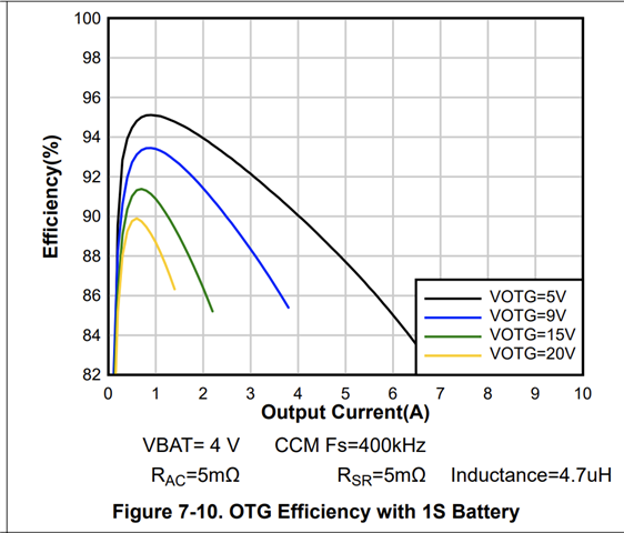

    我渴望1S 配置能够正常工作、希望能获得任何有关如何测试更高输出电流的帮助/指导、以尝试与数据表中提供的效率图保持一致。
    Jeff、您好!
    在使用直流负载进行测试时、在禁用 OTG 之前、灌电流无法超过570 mA。
    使用上述条件时、我在 EVM 上看不到此问题。
    您的系统处于什么模式? 它是 CV、CR、CC 吗?
    您是否在电池侧有电流限制?
    是否触发 OTG UVP 故障? 0x20中的位?
    Christian。
