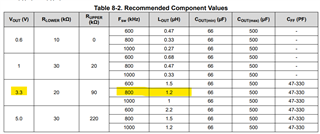

在我们的设计中、如下所示、SW 输出电压 范围为-3.5V 至24V。
我们尝试添加缓冲器并更改尺寸(更改为10欧姆和4.7nf)、但输出电压仍介于-3.5V 至24V 之间。
如何将输出范围调整到规格中所示的范围?
    您好、
    由于该测试项与测试方法和示波器探头密切相关、因此很容易测量不准确。 如果 SW 开关瞬态的负电压值超过特定值、通常没有问题。
    我已经检查了您的原理图、电感更大、请将其更改为1.2uH。  缓冲电路参数可以基于原始原理图上的参数。  此外、可以适当地增大 BST 电阻(将 R284更改为5.1 Ω)、以查看是否可以改善。
    奥罗拉
    感谢您的建议。  我想知道我是否可以在不改变电感的情况下将 R284更改为5.1 Ω。  此外、我们使用非常短的 接地线和 Tektronix P6139B 无源探针来测量输出电压、我们还可以怎样做才能确保结果?  是否有关于 SW 输出电压(51396A 或其他稳压器)的测试方法的任何参考
    您的测量方法似乎没问题。 您可以尝试将 R284调整为5.1 Ω、而无需更改电感器。 我没有详细的测试方法文档。 您可以尝试在 TI 官方网站上搜索它。 谢谢。
