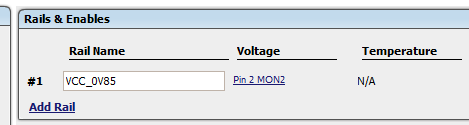

我们正在尝试验证 UCD90SEQ64EVM。 我正在使用 XU1插槽中的 UCD90160ARGCT。 为了进行简单验证、我使用 Fusion Designer 为 UCD90160A 器件创建了配置。 我正在向 EVM 板的 MON1引脚馈送1.8V 电压、并且也根据随附的导出项目文件进行了更改。
但是、我在 MON1引脚上读取随机电压、该电压经常在2.5V 和0V 之间切换。

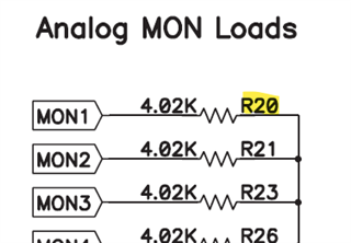

出于测试目的、我从 EVM 中移除了 R20电阻器(4.02K)。 这是否会影响读数?

    我认为 R20不会有什么区别,你可以将 MON2引脚分配到 rail1并重复相同的测试。

    另一个观察结果是、当我从 MON1中移除4K 下拉电阻器时、如果没有为 MON1供电、我将观察到以下电压读数:
    而且具有下拉电阻的 MON2轨始终读数为0V。
    是否必须在设计中添加该下拉电阻?
    我正在监视1.2V 和1.1V 等电压、如果这两个电压中的任何一个不产生、并且考虑到我没有提供下拉选项、这与对实际电压读数的理解是否冲突?

    无需下拉、因为在实际设计中、MON 引脚不会悬空。

    但当稳压器未上电时、它与开路相同吗?
    对于 UCD 内的 ADC、它一直执行采样保持、由于高输入阻抗不能将生成的任何电压放电、内部电容可影响任一 MONx 开路。 因此在 EVM 上、我们放置了下拉电阻器以耗尽电压、因为所有引脚默认都处于断开状态。
