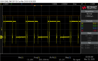

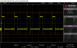

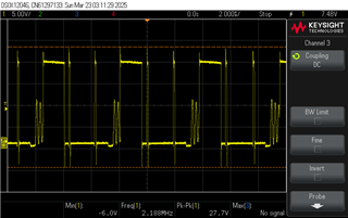

    我设计了一个新的布局、在输入端使用22 μ F 大容量和3.3 μ H 电感器(用于 EMC 目的)、使总电容为35 μ F (降额)的 Cin 和166 μ F (降额) Cout、VCCX 连接到外部5V 电源、且 Qg 比以前要小得多的更好 MOSFET、不会解决它实际上会使问题变得更糟! 开关频率与524KHz 不同、并且不稳定甚至比之前的版本更早触发、这一点十分混乱。 我最初以为这是电流限制开启的、但测量结果远低于60mV。
    1A 负载、LO 门
    4A 负载、LO 栅极、PG 拉至低电平
    HO 门:

    尊敬的 Weiwei:
    您能否将更新后的原理图与新的 FET 器件型号一起发送出去、以便我能够更好地理解?
    此外、为了跟进我之前的帖子、您是否可以在器件切换时发送一个显示 VIN 的示波器捕获来查看其行为? 示波器捕获上显示了 SW 节点和 VIN 的理想情况。
    关于布局、布局存在一些关键问题。 SW 节点始终路由到底层、这不是必需的、可能会导致问题、您只需要它就能在顶层。 请查看数据表中的布局部分、第11节。
