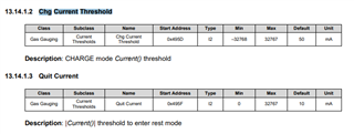

是多少
1.充电结束时电压(8000mV)低于电压设置的充电停止电压(8400mV)
2.充电过程中 RSOC 正常测量,但从77%急剧增加,并在8000mV 时调整为100%
3、FCC 因上述原因大幅下降。
附加相应的 GG 数据和记录数据。
e2e.ti.com/.../TEST_5F00_GG.gg.csve2e.ti.com/.../TEST_5F00_Logging.gg.xlsx
    David、您好!
    您的 ChemID 电阻表似乎是错误的、这意味着您需要重新运行 GPCCHEM 计算器、以验证您使用的是误差差异小于3%的正确 chemID
     数据存储器选项卡中有一些参数、我建议阅读 Techincal 参考手册以更好地理解这些参数、但下面是一些可能的提示。 "Chg Current Threshold"设置为高电平、这意味着 FET 会在收尾电流周期内打开。 另一个关键点是您的"Quit Current"已经被设定为高电平、从而使 FET 也打开。 另一个可能是您的阈值低/标准/高/建议温度和/或 SOV 阈值和/或低/标准/高/建议温度 低于 您的电池组需求。
    艾伦
