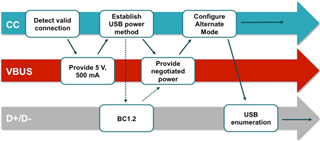

在 TUSB1046EVM 上、在 DP 交替模式配置序列中、USB 枚举是由 TPS65987D D+/D-引脚50/53完成的?  我们计划将 ULPI PHY D+/D-连接到同一 USB Type-C 引脚。  TPS65987D 由 DP 交替模式 USB 枚举完成后、我们是否可以发送和接收来自 ULPI PHY D+/D-的数据、而 GPU 正通过 TUSB1046传输视频?  无论 TUSB1046是处于 USB3.1+2信道 DP 模式还是4信道 DP 模式、我们都希望实现 USB2.0数据通信。

    [报价 userid="416545" url="~/support/power-management-group/power-management/f/power-management-forum/1485029/tusb1046evm-dp-alt-mode-and-usb2-0 "]在 TUSB1046EVM 上、在 DP 交替模式配置序列期间、是由 TPS65987D D+/D-引脚50/53?完成的 USB 枚举
    在进行枚举之前、PD 控制器已正确配置通道。 如果该器件设置为4通道 DisplayPort、则枚举会跨 USB2线路发生。 但是、如果 PD 配置为双通道 DisplayPort 和一条 USB3.x 路径、则枚举将发生在 USB3.x 线上。

    从 slly021上可以看出、TPS65987D 处理下面的 DP 交替模式配置序列。  它仅显示 D+/D-(用于 USB 枚举)。  这不是 USB 3.1 + 2信道 DP 的配置序列吗?  您是说我只能通过 USB3超高速线路而不能通过 USB2高速线路传输数据吗?

    您好、Joe。
    这不是 USB 3.1 + 2通道 DP 的配置序列相同吗?  您是说我只能通过 USB3超高速线路而不能通过 USB2高速线路传输数据吗?   [报价]
    是的、这是正确的。
    当您使用4通道 DP 时、您的理解是正确的。 由于所有4个 SS 通道都将用于传输视频数据、因此 USB2路径将是传输 USB 数据的唯一路径、因此连接的器件将枚举为 USB2。 但是、在使用2x DP 和2x SS USB 模式时、USB3.x 路径将在 USB2.0路径之前首先枚举。 这将导致一个 USB3.x 连接。

    [报价 userid="416545" url="~/support/power-management-group/power-management/f/power-management-forum/1485029/tusb1046evm-dp-alt-mode-and-usb2-0 "]由 TPS65987D D+/D-引脚50/53完成的 USB 枚举?
    不可以、TPS65987在 D+/D-线路上不进行任何 USB2枚举、也不会处理有关 USB2的数据。 D+/D-连接可支持 BC1.2传统充电方案。 如果不需要支持 BC1.2、这些 GPIO  请勿执行 需要连接到 D+/D=线路。
