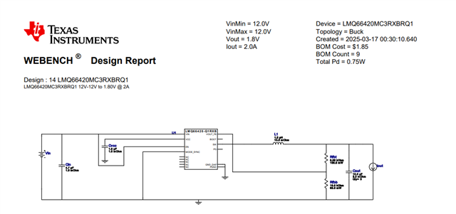

我们目前  在设计中使用 LMQ66420-Q1器件。 我们的要求如下
  Vin = 12V、Vout =1.8V、输出电流= 2A
  • 我们已使用 WEBENCH 对该器件进行了仿真、并且还根据数据表中提供的公式执行了手动计算。 不过、我们注意到  WEBENCH 生成的元件值与手动计算的元件值之间的差异、尤其是使用电感值时(我们不考虑反馈电阻器、因为反馈电阻器的值取决于 最初假设用于计算其他电阻器 Rfbb 的 Rfbt 值)
  • 此外、数据表仅提供了为3.3V 和5V 输出配置选择输出电容器的指导。 对于其他输出电压(包括1.8V)、数据表建议使用 WEBENCH 来选择输入和输出电容器。 不过、鉴于 WEBENCH 的电感值与手动计算不同、我们不确定是否应该继续使用 WEBENCH 生成的电容器值。
我们为您附加了手动计算值和 WEBENCH 生成的组件值图像的链接、以供您参考。 您能告诉我们应该遵循哪种方法吗?

    团队成员、您好!
    对于给您带来的不便、我们深表歉意、但手动确定的电感值如下 1.73µH 而 WEBENCH 产生的值是 1.5µH . WEBENCH 产生的输出电容器值为 10µF .
    我可以预见你的反应。
    Kaliga Devi S.
    你好
    电感器值的差异并不显著。
    但是、对于如此低的输出电压、我认为您需要更大的输出电容。
    最好在 EVM 上对其进行测试、以确保满足您的应用要求。
