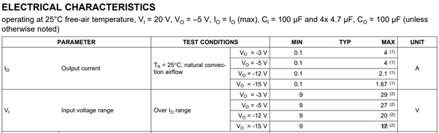

我最近不得不从事一项旧设计、其中使用了 PTN78020A DC:DC。
设计中的输入电压为24V、输出为-15V。
我在数据表中看到最大电压应该为17V。
以前从未发现过此问题、该电路可在典型负载下工作。
对于电路实际工作的事实是否有任何解释或文档?
我想知道随着时间的推移会出现什么故障?
对简单的解决方案有什么建议?
    你好、S.
     |Vo|+Vinmax 应为32V。 请参阅 应用手册中的第4.1节: 使用反相降压/升压转换器

    我知道您提到的所有要点、它们都在数据表中、但我们有一个由其他人制作的电路板。
    但这些不是我的问题...
    我的问题:
    对于此电路实际工作的事实、是否有任何解释或文档?
    我想知道随着时间的推移会出现什么故障?
    谢谢你
    你好、S.
    我们仅保证数据表规格内的正常运行。 对于这种应用条件、我们未进行验证、无法保证。
