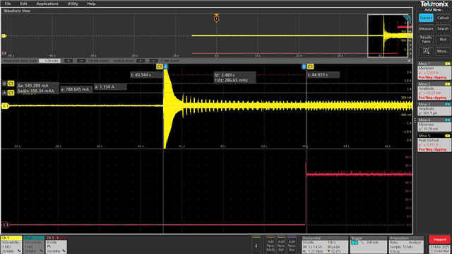

我们已经测试了 PFC UCC28056的序列测试、WRT 输入电流和输出电压。 开启 PFC 本身需要3.5秒。
您可以建议我们缩短时间。
请查找参考图像以供参考。
黄色:输入电流
红色:具有20W od 输入功率的 PFC 输出。
打开所需的时间- 3.5秒
黄色-输入电流
红色- 48V
打开所需的时间- 3.5秒

    如果不查看原理图、我们很难就如何缩短 PFC 启动时间发表意见。 是否检查过负载? PFC 芯片的 VCC 波形怎么样? 是什么使 VCC 线保持在低电平3.5秒?
    此致!

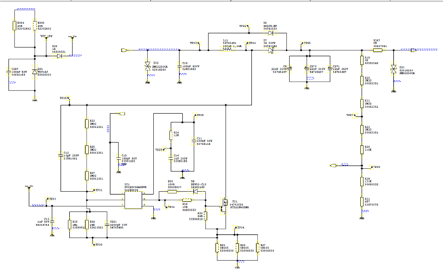

    感谢响应、我们现在能够减少初始启动、从交流电源线开始、我们为 ucc28056的 PFC IC 提供输入
    但现在我们正面临自动重启的情况下,即使在30秒的电源关闭情况下也没有发生。  请查看随附的原理图以供参考。

    要获取新主题、请发布原理图的 PDF 文件。   上面发布的嵌入式图像足以清晰读取、但缺少许多细节。
    另外、当问题发生时、请发布输入和输出设计目标以及测试条件。
    在结束之前、我能够看到图像中的一些细节。
    看起来您的 TL431稳压器是使用56kR 和3.3kR 反馈电阻器针对44.9V 输出进行编程的(至少这些值是我看起来的值)。
    TL431稳压器的额定绝对最大 VKA 为37V、因此该器件可能会过载。
    如果电流击穿和泄漏、该电流将流经光耦合器光电二极管、并导致光输出晶体管导通。
    集电极电流会阻止 UCC28782提供满输出功率、因为 FB 引脚上的电流无法变为零。
    请查看该问题、找到防止 TL431出现过压的方法。 无论其他任何问题如何、都必须这样做。
    如果这样仍无法解决 UCC28782启动问题、请 针对 UCC28782问题发布新的主题。
    我将关闭该 PFC 问题。
