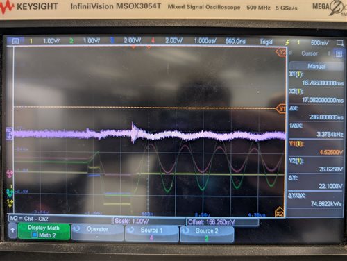

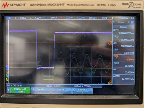

    在我们标记此问题之前、最后一件事已解决、并通过电子邮件完成。  在回顾我的笔记时、我发现我想要放在这里的 FET 有一些非常奇怪的行为。
    当处于"无输出"的这种状态时:
    • 已通电
    • ~70ms 后、Q1和 Q2切换~40ms (正常-确定补偿)
    • 然后~7ms 后、充电器输出开始非常缓慢地上升
      • 这将与 Q4导通并保持导通相一致
      • Q1、Q2、Q3全部关断
    • 我不知道导致这种情况的原因是什么、但~10s 之后、输出达到~1.5V、并且 FET 开始再次切换:
      • 低侧 FET 如下所示(红色=电源电流、蓝色=输出电压、黄色= Q2栅极、绿色= G3栅极):
      • 高侧 FET 如下所示(黄色= Q3栅极、蓝色= Q4栅极、绿色= Q1栅极、红色=电源电流):
      • 为了看看这些 FET 是否实际进行切换、我分别查看了 Q1和 Q4 Vgs:
        • Q1实际上没有开关:
        • Q4正在开关:
    问题:
    为什么2个低侧 FET (Q2、Q3)只能一起开关?
    为什么低侧 FET 的驱动强度如此弱、导致边沿如此缓慢? (在"正常"模式下不是这个弱)
    为什么 Q1从不开启(补偿开始时除外)?
