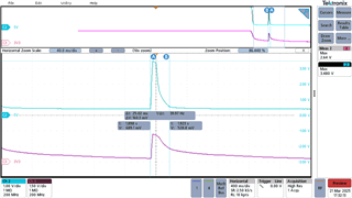

我正在使用 TLV1117作为控制器的3.3V 稳压器。 其输入为5V、输出为3.3V。 我一切换电源、就会在电源完全关闭之前得到3.3V 25ms 的尖峰电压。 如何消除它。
连接了波形和原理图以供参考。

    输出电压尖峰会在输入功率切断后观察到
    尊敬的 Abhishek:
    我想知道这是否是反向保护二极管、当输入下降速度快于输出时会导致此问题。
    尝试使用纯电阻负载、增加输入电容和降低输出电容。 看看这是否会降低影响。
    此外、您能否提供更高分辨率的图像、我很难在您的原理图上确定这些值。
    此致!
