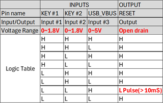

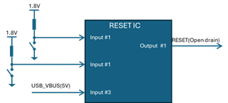

我的客户正在寻找可支持以下 功能的复位 IC:
如果 TI 产品中有合适的产品、请推荐。
谢谢你。
JH

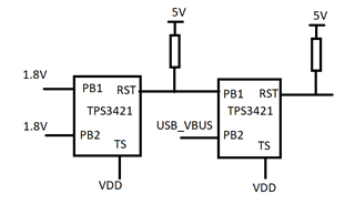

    我们可以提供的最佳解决方案是 TPS3421、其实施方式如下。

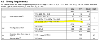

    此设计利用 VDD、该器件具有0的按压时间。

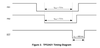

    这是双按钮行为。 该设置将实现上面的逻辑表。
    此外、第一个 TPS3421的 VDD 应该为1.8V、第二个 TPS3421的 VDD 应该为5V
    TPS3421ECDRYR
