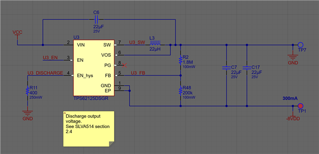

我将 TPS62125配置为反相降压转换器、输入电压为15V、输出电压为-8V。 由于某种原因、器件会开启约50ms、然后关闭。

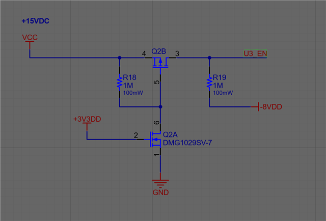

您可以在后面找到应用手册 SLVA514 (第2.1节)建议的 EN 电平转换器电路。 该器件基本上始终处于通电状态。
我将使用该器件为 LM4040 -5V 基准生成负电源轨、如果有其他器件更适合此工作、请告知我。
提前感谢您
    为了使其正常工作、R11应连接到-8VDD、而不是 GND。
    Colin
    您好、感谢您的答复。
    我将尝试使用 EN_hys 引脚作为放电路径。
    根据 SLVA514C 2.4 "在接地端和 PG 或 EN_hys 引脚之间放置一个电阻器可创建接地放电路径"。 这就是 R11连接到 GND 的原因。
    在之前的版本中、EN 连接到 VIN 且 EN_hys 保持悬空、该设计展示了类似的问题、在对电路板快速下电上电时无法开启、因此我们认为通过 EN_hys 对器件进行放电会有所帮助。 换句话说、我们不需要迟滞就能以任何特定的方式工作。
    您是否建议改用 PG 引脚放电?
    再次感谢
    您能否测试 VIN、SW、EN 和 Vout 波形?
    PG 引脚和 EN_hys 不用于放电。
    Colin

    我删除了 R11和 EN 电平转换器电路。 EN 连接到 VIN、EN_hys 保持悬空。 以下是波形:
    您能否详细说明 PG 不用作放电的 EN_hys/FET 引脚? 如果它们不对 VOUT 放电、应用手册和 D/S 中为什么会提到它们?
     热插拔时才有意义。 该器件的最大输入电压为17V 器件、不能在15Vin 至-8Vout 下使用。 您应选择28V 或36V 降压器件。
    Colin
    您好、Colin:
    在同一个板上、我使用的是具有相同范围的 TPS562242、它每次热插拔时都能正常工作。 从波形中可以看到、即使在热插拔时、VIN 也绝不会超过15V、您为何说我应该选择范围更宽的 VIN 器件?
    那么、PG 与数据表中的内容相反、EN_hys/EVM 引脚不发挥电压放电的作用呢?
    因为这是一个反向应用。 尽管 VIN 为15V、但 IC 的 GND 为-8V。 而对于降压转换器、其等于 VIN=(15+8)=23V。 这就是您应该选择输入电压范围更宽的器件的原因。
    Colin
