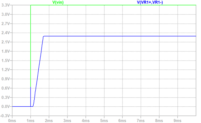

我正在尝试为传感器构建500uA 的精密电流源。 电路只能由5V 或3.3V 电源供电、在此应用中空间非常重要。 我尝试了 使用 REF35125和 OPA388对 SBVA001中的以下电路进行仿真:
遗憾的是、我没有获得 R1 1.25V 的压降、因此通过 R2和 R3的电流不是500uA。 REF35125模型本身以接地为基准时可以很好地工作。 这种电压基准的设计是否不适合此类电路?  如果没有、 是否有任何小尺寸电压基准可在此拓扑中工作?
或者、您是否可以建议采用另一种拓扑的类似这样的另一个高精度电流源?
    您好、Tony、
    我将对此进行深入探讨、并在明天取得一些结果后与您联系。
    Jackson

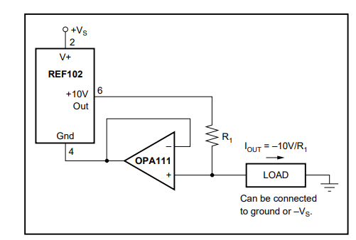

    无论如何、我只是尝试对电流源进行仿真、正如建议的那样:

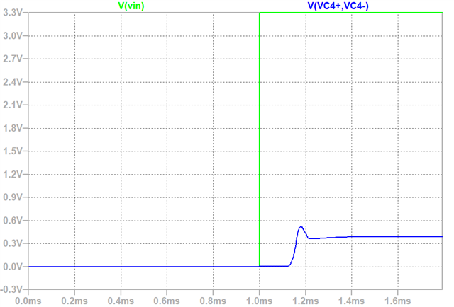

    但即使使用此电路、我也无法获得预期的结果:
    C4上的压降仅约为0.4V、而不是1.25V。您知道这里可能有什么问题吗? 如果这个电路在模拟中不工作、但实际上可以工作、我想知道我的第一个电路是否也可以工作。
    对于具有接地参考负载的单端基准拓扑、如有任何其他建议、将不胜感激。
    Tony
    尊敬的 Tony:
    理解为什么首选第一个电路配置。 为了获得切实的结果并了解我可以提供哪些信息、我今天会进行一些额外的实验室比较。 感谢您的耐心。
    Jackson
    尊敬的 Tony:
    用于 REF102的设置与 REF35不兼容。 如果您不想使用具有虚拟接地的选项、请考虑另一种选项、例如本应用手册中概述的选项:
    https://www.ti.com/lit/an/snoaa46/snoaa46.pdf
    如果还有其他问题、请告诉我。
    Jackson
    你好、Jackson、
    我已经认为 不可能像这样配置 REF35。 我已经想出了 sth。 设计。 感谢您的支持!
    Tony
