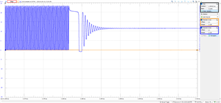

    观察到" 100mA / 200mA 电流"时、器件是否切换? (SW 节点上是否存在任何行为?)
    是的、是的、请参阅从下面的 SW 观察到的波形
    Thomas
    您好、Thomas:
    对于上述波形、测试条件是什么? 您连接负载吗? ADIM 和 PWM 的状态是什么? 此时、CSn 电压是多少?
    您能否仔细检查电路板上安装的 R_OVP1和 R_OVP2的值?
    Steven
    您好、Steve
    对于上述波形、测试条件是什么?
     在空载条件下、VIN (通过 CN1)为12V 图65mA。
    ADIM 和 PWM 的状态是什么?
    两者都处于恒定的 3.43V
    此时的 CSn 电压是多少?
    恒定的18V
    我已经 使用这些值检查了新电阻器、并将 ROVP1和 ROVP2分别替换为240k 和6.8k、以确保正确。
