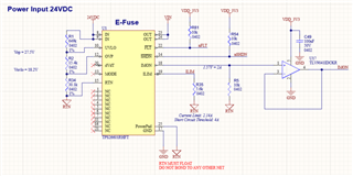

    当 SHDN 悬空时、电子保险丝不会开启、并且 SHDN 节点电压约为~0.4V 至0.5V。  有时、如果我使用 DMM 探测信号、输出将开启、SHDN 电压读数~2.7V、但不一致。  下图所示为应用原理图、24VDC 是原始输入电压。  有大约100uF 的输出电容下游。  3.3V 电源轨是在降压24V 至3.3V 的过程中生成的。

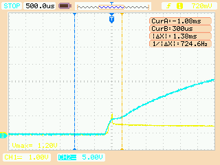

    下面是一些示波器捕获、显示了该问题。
    SHDN 引脚故障 : 黄色- SHDN 引脚(悬空)、蓝色(24VDC 输入)
    如您所见、SHDN 信号跃升到大约1.2V、然后在大约~0.5V 时稳定。

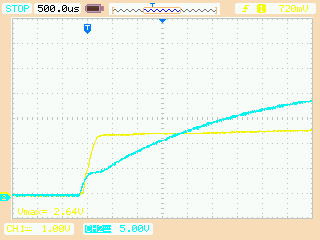

    预期的行为 :这里是另一个设计上相同波形的捕获,我们使用相同的芯片。  上电时、SHDN 引脚跳至2.64V 并按预期保持。
    你好、Jacob、
    由于之前施加了高电压、SHDN 上拉可能已损坏。
    您是否曾任意在 SHDN 上施加过负电压?
    在这种情况下、您可以替换 IC、然后使用新的 LDO。
    在原理图中、请在输入端保持最小0.1uF 的电容。
    Amrit
    Amrit、
    之前未施加任何高电压。  这是一个全新的构建、所以从未对 SHDN 引脚施加+24V 电压。  我试图放置一个0.1uF 的电容来解决这个问题、但这也没有缓解这个问题。
    为了深入了解这一点、如果我使用 DMM 探测 SHDN 引脚、有时输出会打开。  当它打开时、它将保持开启状态并且 SHDN 电压符合预期~2.7V、但如果 I 下电上电并且在上电期间不进行探测、则 SHDN 引脚保持在~0.45V。  除此之外、当 SHDN 引脚电压为0.45V 时、MODE 引脚电压为~0V;当 SHDN 引脚电压为2.7V 时、MODE 引脚电压为~4V。
    它几乎像是 AVDD 电源轨未在内部打开一样。
