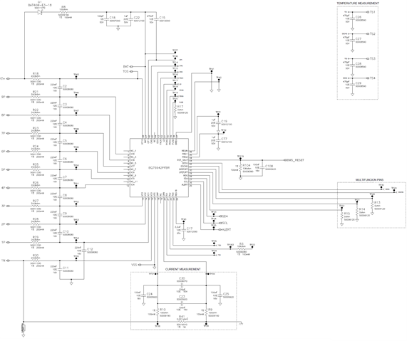

我们在10节串联锂离子电池系统中使用 BQ76942、我们遇到了 BMS 突然停止工作的问题。 我们不确定确切的原因、但一种可能的解释可能是放置在 VCx 引脚之间用于电池电压感应的电容器的额定电压。
我们的系统可能会遇到电池突然断开连接的情况、这可能会导致 VCx 线路中出现意外的电压变化。 我们目前在每个电芯连接(VCx 至 VCX-1)之间使用额定电压为16V 的电容器。 我们怀疑、如果电芯断开连接、这些电容器上的电压可能会超过额定值、从而可能导致故障。
我们的问题:
  1. 考虑到潜在的电芯断开、这些电容器的16V 额定电压是否足以满足10S 锂离子系统的要求?
  2. 如果不能、为确保可靠性、这些电容器的建议额定电压是多少?
  3. 除了电容器故障外、还有哪些其他可能的原因会导致 BQ76942意外停止工作?
  4. 我们附上了一份原理图捕获、展示了用于参考的电容器放置位置。
对于您能提供的任何见解或建议、我们将不胜感激。
    曼努埃尔您好!
    [报价 userid="553732" url="~/support/power-management-group/power-management/f/power-management-forum/1469765/bq76942-bq76942-stops-working---possible-capacitor-voltage-issue ]考虑到潜在的电芯断开连接、这些电容器的16V 额定电压是否足以满足10S 锂离子电池系统的要求?
    我们不会推荐它们。 对于 EVM 用户指南中显示的我们自己的 EVM 原理图、我们使用了额定电压为50V 的电容器。

    是否触发了您能够捕获的任何故障? 您可以在输入单元引脚上捕获任何波形吗? 在此事件发生之前和之后、REG18上的电压是多少?

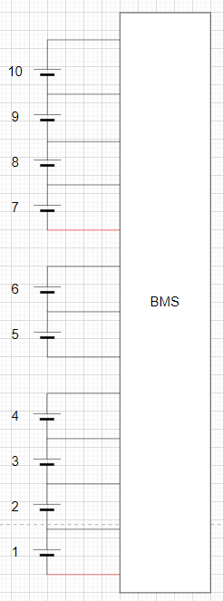

    按照之前的讨论、我们已经确定了一个导致 BMS 发生故障、导致 REG18降至0.5V 的潜在事件。 我们发现、如果所有电芯都连接、除了随附图中标记为红色的两个电芯外、这些缺失的连接都是经过一段时间后、BMS 就会停止工作。
    在我们的测试中、BMS 以其默认配置运行、并且一个 MCU 在进行这些连接时正在尝试对其进行配置。 我们怀疑某些默认设置可能不支持此类临时断开连接、因为我们观察到、如果在进行这些连接之前完全配置了 BMS、也不会发生故障。
    我们的系统具有特定的配置、其中 VC4可连接到电池4的正极端子或电池5的负极端子、有时可能连接其中一个或两者。 VC6也属于类似情况、后者可以连接到电芯6的正极端子或电芯7的负极端子。 这意味着在某些时刻、某些 VCx 引脚可能未连接到任何电压基准。
    此配置是否会导致 BQ76942不稳定或损坏? 默认 BMS 配置是否可能不支持此类断开连接、从而导致故障? 是否有任何建议的设置来安全地处理这种情况?

    曼努埃尔您好!
    我们有时会看到、如果您在连接其他电池时未首先连接 VC0、这可能会导致问题、但使用的是中继模块(我之前的回复中包含了链接)。
    这些连接丢失了多长时间? 您是否能够监控某些引脚上的电压、以查看它们是否低于我们引脚上的绝对最大值? 当您说 BMS 停止工作时、您是说 AFE 已损坏、无法正常工作还是其他问题?

    您好、Alexis、
    这些连接仅在几秒钟内丢失。
    是的、我们监测了 VCx 引脚、所有电压都保持在绝对最大额定值以下。
    我所说的"停止运行"是指 REG18不再保持1.8V 电压、而是降至0.5V。
    我们想知道 BMS 在配置过程(CONFIG_UPDATE 模式)之前或期间是否会损坏。 如果在进行这些连接时配置正在进行、是否可能会造成损坏?
    在配置 BMS 时、是否有建议的状态?
    或者是否有不支持此类连接/断开情况的默认设置?
