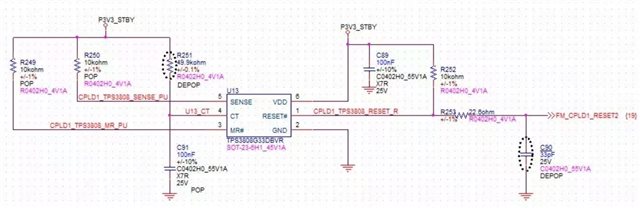

客户正在使用 TPS3808G33DBVR 并已在 RESETn 引脚上添加一个电容器以产生去耦噪声、 已保留限流电阻器(R253)。
您能给我一些关于限流电阻器值的建议吗?

    简而言之、是否可以将 R253移到 R252的右侧而不是当前位置。 这是因为在其当前位置、当复位拉至低电平时、R252和 R253会成为分压器、从而使 FM_CPLD1_RESET2全部下拉至0V。
    如果原理图定稿后仍需要限流电阻器、则 R253电阻器的最大值为 V (FM_CPLD1_RESET2的输入低电平)= V2、V2 =(P3v3_STBY) x R253/(R252 + R253)。
    如果可以更改位置、则 R253最高可达100千欧、具体取决于需要限制的电流量。

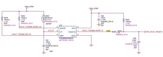

    您好、Jesse、
    感谢您的答复
    按如下方式修改了原理图。 请帮助查看它
    您好、Gary、
    原理图看起来很好。
