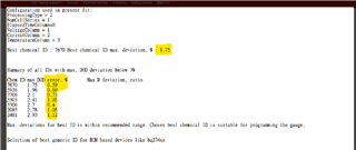

    Vinay、您好!
    ChemID 与使用的电池之间的误差差异是多少。
    艾伦
    Alan、您好!
    如何知道或计算 ChemID 误差差异? 在这种情况下、请寻求您的帮助。
    谢谢。此致、
    Vinay
    Vinay、您好!
    您不计算 chemID 误差差异、GPCCHEM 报告中告诉您这一点。 我附上了一个示例、说明您应该从 GPCCHEM 报告中获得哪些信息。
    GPCCHEM 计算器:
    https://www.ti.com/lit/an/slva725a/slva725a.pdf?ts = 1741788252721&ref_url=https%253A%252F%252Fwww.ti.com%252Ftool%252FGPCCHEM
    https://www.ti.com/tool/GPCCHEM
    *这是一个示例,请勿在您的应用程序中使用
    艾伦
