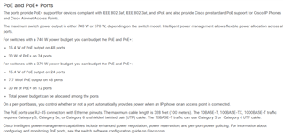

大家好、我们目前使用的 是 TPS23751、我们发现无法在 Cisco 交换机上绘制30W 的功率并进行协商、但可以成功地在所有其他交换机上进行功率协商(第一张图片是 Cisco 交换机、第二张图片是 NETGEAR 交换机)。 我们已在网络端验证我们可以在固件级别上进行电源握手、但在硬件级别、我们看到在 AF 电源的1事件分类下稳定之前有两次不成功的硬件握手。 这会导致 T2P 引脚设置为高电平、从而告诉我们的系统处于 AF 电源状态。 我们想知道 Cisco 交换机(Cisco Catalyst 2690-X)和 TPS23751之间是否存在某种互操作性。 我们想知道这是否是一个已知问题、以及未来是否可以针对此问题找到任何可能的解决方案? 谢谢

    如果您不使用 LLDP、将无法使用符合标准的 PSE 通过单事件类消耗30W 的功率。 完成单事件分类后、功率限制为15.4W、然后通过 LLDP、您可以将其重新配置为30W。
