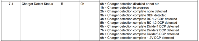

我正在寻找与 TPS25751的 DividerX DCP 和1.2V DCP 充电器相对应的显式电流限制。 我查看了 TRM、但是充电器检测在电源状态寄存器说明中提到、没有指定相关的电流限制:
您能否帮助我找到与相关充电器类型对应的电流限制?

    纪尧姆、您好!
    对于 TPS25751、这就是检测设置与 D+/D-值的对应关系。 我能够确认哪些 D+/D-值对应于哪个充电器检测设置。
    充电器检测设置
    D+ (伏特)
    D- (伏特) 电流(A)(取自 TPS25792表9-3)
    分配器1 2. 2.7. 1.
    分配器2 2.7. 2. 2.1.
    分配器3 2.7. 2.7. 2.4.
    1.2 DCP 1.2. 1.2. 2.
    这些器件给不同的电压设置命名可能不同(例如、有些调用2.7/2分压器2、有些调用其分压器1)。
    但是、D+/D-阈值至输入电流限制是标准值。
    要了解 TPS25751的每个设置对应的电流电平、我刚才将阈值与您找到的表格相匹配。 在本例中、2p8与2.7相同
