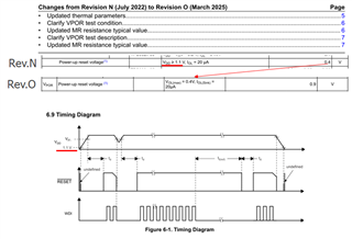

嗨、团队:
表明数据表已更新、上电复位电压的测试条件已更新。
在修订版 N 中、它表示当 VDD 大于1.1V 或更高时输出将为低电平、
在 Rev.O 中、这表示当 VDD > 0.9V 时输出将为低电平。
是这样吗?
    Hi Hirotsugu-san、
    是的、您回答正确。 在图6.9时序图中、带下划线的1.1V 应为0.9V VPOR。
