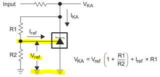

我对数据表图8-3中的输出电压公式和公式(2)有疑问。 公式中 R1和 R2的位置似乎相反。 根据我对典型并联稳压器的理解、我认为应该交换这些值。
您能否确认这是否存在印刷错误、或者是否有其他影响公式的因素?
Maia
    您好、Maia、
    在 VREF 的实现方式方面、LM4041-N 与 TL431等器件不同。 请参阅 LM4041-N 的功能方框图:
    在这里、您可以看到 VREF 是从阴极(+)到 FB 的电位。 其在 FB 上的反馈电压以阴极为基准、而 TL431则以阳极为基准。 您可以在 TL431数据表中看到这一点:
    因此、您在数据表中看到的公式是正确的。
    Jackson
