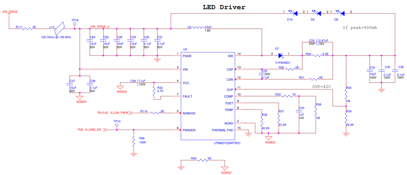

我已在降压/升压配置中使用"LP8865YQDMTRQ1" LED 驱动器、以最大400mA 电流驱动4个 LED。
我们已测量 PWM/EN (引脚6)上的"ILLUM_EN"信号、SW (引脚14)引脚上的电感器开关节点"LED_DRIVER_SWITCHing"以及 IC 照明 LED 的电流。 我们观察到、启用 LED 驱动器 EN 引脚后、LED 电流在~1.1ms 的延迟后开始。
您能告诉我们为什么 LED 驱动器需要~1.1ms 的延迟才能开始驱动 LED 吗?
谢谢你。
    尊敬的 Fenil:
    我们稍后会给您回复。
    您好、Fenil
    我们的器件具有软启动功能。 此外、由于它是升压、因此需要一些时间将输出充电至合适的电压。
