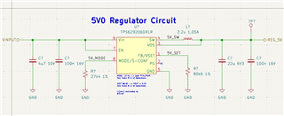

所以、我用 TPS629210降压 dc/dc 转换器投射了一个调节电路。 我需要非常低的静态电流(数据表显示为4uA)。
我有两条使用此稳压器的线路、一条是3.3V、另一条是5.0V、配置为自动 PFM 模式、其输出由 VSET 决定。 我将在该电路下方分享其中一个调节电路。
如果我需要分享任何其他信息、请告诉我。
感谢您的支持。
Pablo。
    尊敬的 Pablo:
    我觉得该原理图很好。
    Colin
    感谢您的答复。
    我将执行更多测试以确定出了什么问题。
    更新。
    我使用的是 TPS629210-Q1版本。 查看数据表、可以看到一般用途没有区别、只有汽车 AEC-Q100功能。
    我发现了问题。
    稳压器配置为5V、但现在我要检查电源是否仅提供4.5V 电压、这会导致稳压器尝试达到定义的电压、从而产生高电流。
    谢谢 Colin 的帮助。
