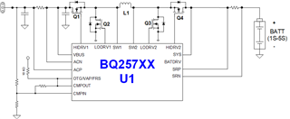

    我想我们找到了解决我们问题的方法。
    最初、我们将永久将 EN_OTG 和 EN_FRS 设置为1。
    此外、我们通过独立比较器输出 CMPOUT 控制引脚 OTG/VAP/FRS 的电平。
    CMPIN 由电源通过电阻分压器供电。 以这种方式对其进行调整、当电源提供11.5V 电压时、我们将在 CMPIN 上看到1.2V 的电压。 如果后者降至11.5V 以下、CMPIN 将降至1.2V 以下并触发 CMPOUT。 然后、CMPOUT 本身会触发 OTP/VAP/FRS 引脚、从而触发 FRS 模式。
    如果输入功率再次上升到11.5V 以上、CMPOUT 将停用并停止 FRS 模式.....
    在我们的飞线设置中似乎工作得非常可靠…
    你怎么看?
    Alex
    您好、Alex、
    我认为这会起作用。 也许您可以添加一点迟滞。 请参阅以下概念图。
    老虎
    你好、Tiger。
    感谢您的反馈。
    您建议的电路在工作、我们做得几乎完全一样、并取得了很好的效果。
    一点迟滞可能是必要的、有时我们会在 CMPOUT 上看到无条件脉冲。
    因此、为了通过 I2C 控制开关电平、我们决定使用 DAC53701作为比较器、
    它非常便宜、并且支持可编程迟滞。
    我们已经订购了评估板、可能会在本周中旬进行测试。
    如果您有兴趣、我可以在完成评估后发布我们的结果。
    Alex
