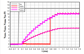

    当器件发生故障时、您能否获得 EN、VDDP、VDRV 和 VDDH 引脚的示波器捕获结果?
    我们正在寻找类似于以下内容的示波器捕获:
    2:如果 EN 快速脉冲、器件可能会卡在3线模式下、因为上次启用 IC 时 C33两端可能存在一些电压。

    [报价 userid="593979" url="~/support/power-management-group/power-management/f/power-management-forum/1490057/tpsi3050-q1-designing-with-tpsi3050-q1/5736354 #5736354"]为此、驱动器 IC 的所有 VDDP 引脚均短接在一起、如果我们仅打开一个驱动器、则 VDDH 引脚将无法获得电压。
    打开所有功能后、此问题将得到解决。
    只是注意到了这一点。 当仅打开单个驱动器 IC (TPSI3050)时可能发生的情况是、接收12V 电压的 TPSI3050进入两线制模式、并在 VDDP 输出4.6V。 由于 TPSI3050都将 VDDP 短接在一起、因此它们每个都看到4.6V 的电压、并尝试进入三线模式、在两线模式下拉电流并从 TPSI3050窃取功率。 第一个 TPSI3050现在无法向 VDDH 传输必要的电源、产生的电压只有3V、而不是10V
    如果您可以断开 TPSI3050的 VDDP 与其他 TPSI3050 VDDP 的连接(例如切断布线)、这可能会解决问题、并导致 VDDH 再次上升至10V。

    Shibin、您好!
    感谢您的答复。 由于采用两线制模式运行、请断开 VDDP 彼此之间的连接。 我们不能保证这些器件彼此之间会有怎样的交互、因为它们都尝试开启。 一些驱动器的开启速度可能比其他驱动器更快、导致驱动器尝试三线模式运行、接收不到足够的电流以及开启不当。
    为实现理想的两线模式运行、我们还建议       在 开启 输出时将 EN 斜升至大于6.5V in     ≤1 µs、  在 关闭时将 EN 斜升至小于2.0V in≤1 µs。
    否则、当 EN 处于识别为低电平状态的最大电压(VIL_EN)与识别为高电平状态的最小电压(VIH_EN)之间时、TPSI305x-Q1可能会卡在逻辑状态之间。 在这种中间状态期间、TPSI305x-Q1尝试开启输出、但传输的功率不足、因此次级电源会 达到 UVLO 并关闭输出。 此过程重复进行、直到 EN 电压足够高、以便功率传输保持输出开启。
