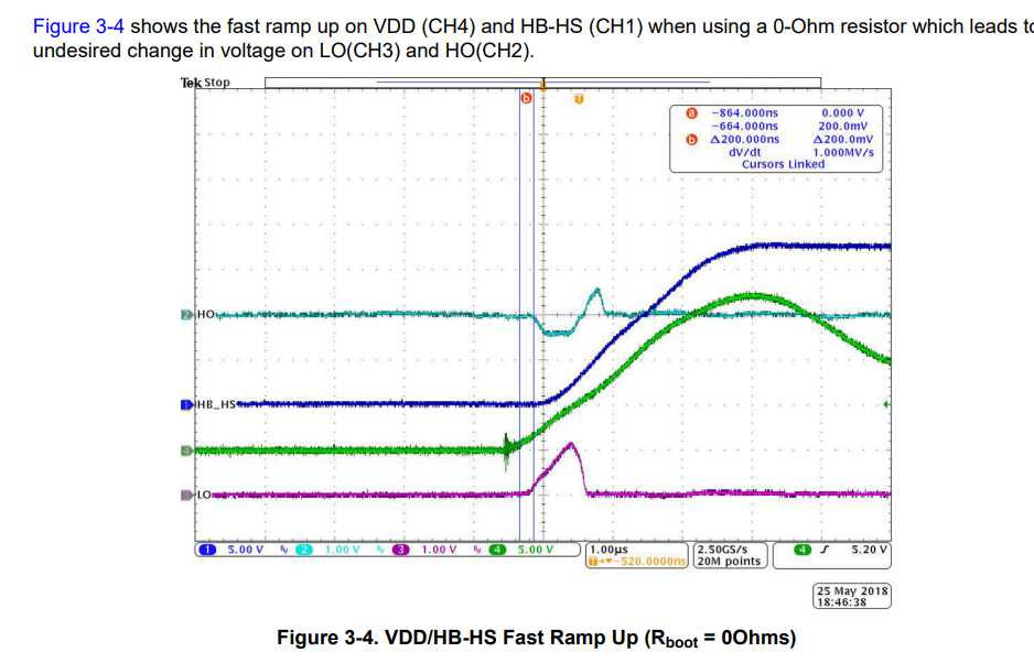

我是参考应用手册 SLUA887A。 在以下页面中、给出了 Rboot = 0 Ω 时的以下第6个附加波形。 详细信息中提到过、CH4 (绿色)为 VDD、
1) 1)是否在外部施加快速斜坡 VDD? 如果是、电压电平是多少?
2)从波形 HO 来看、LO 最初是低电平意味着没有 PWM HI、PWM LI 信号。 不使用 PWM 信号时、HB-HS (Ch1)电压上升到17.5V 左右、谁为该 HB-HS 电压的产生提供了路径?
www.ti.com/.../slua887a.pdf

    您提到过的是通常的引导带操作、但它没有回答我的问题。 在下面的波形中、LO 为低电平、如果 LO 为低电平、HS 将如何接近接地来为 Cboot 充电?
    我也问过 CH-4波形的详细信息,是 VDD 吗?   是否在外部施加快速斜坡 VDD? 如果是、电压电平是多少?
    为什么以下波形中的 HB-HS 电压高于 CH-4?

    好的、我看到您具体指的是应用手册中的图和该测试条件。 我的回答更加关注在应用中看到的内容。
    在应用手册中、看起来测试用例中、驱动器 IC 的 HS 引脚短接至地(LO 未开启)且快速斜坡施加到 VDD。
    通过查看该波形、看起来 VDD 斜坡有一些过冲。 由于 HB 至 HS 之间的静态电流较低、因此该过冲期间 HB = HS 看起来充电至接近 VDD 峰值并保持高电平。 波形的目的是、建议将一些电阻与自举二极管串联、以限制 HB 和 HS 在启动期间的 dV/dt、这是一种好做法。
