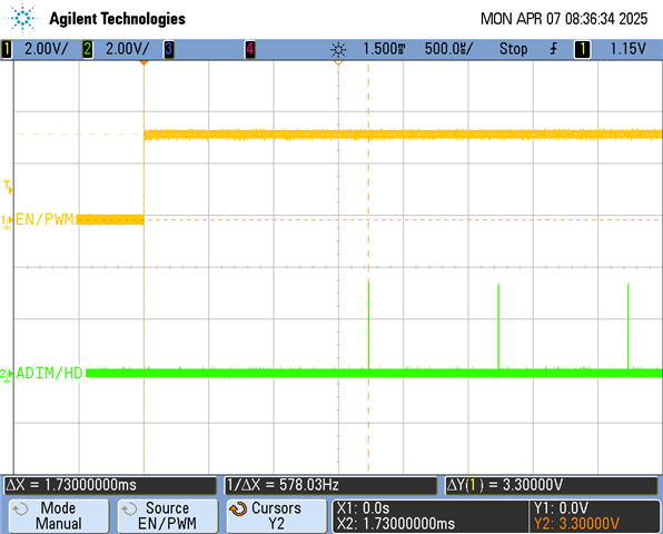

我想 在模拟调光模式下使用 TPS923653。
ADIM/HD 上的 PWM 频率为1kHz 时、I 应该能够具有8位的分辨率。
但是、当我启用器件(EN/PWM 引脚上为"H")、然后在 ADIM/HD 上启动 PWM 时、如果使用前3个阶跃之一(即占空比0.39%、0.78%和1.17%)、器件会在故障线路上返回错误。
从步骤4开始、 所有操作均按预期运行。 因此、步骤1、2、3不起作用、步骤4..255起作用
信号时序如下:
有人能解释一下发生了什么事吗? 实际上、我不需要在如此低的占空比下使用驱动器、但我需要了解情况。

    感谢您联系我们! 您可以给我发送您的原理图吗? 我来了解一下 VIN、LED 灯串电压等工作情况吗? 我将首先使用 EVM 板重现问题。

    输入电压为5V、串电压为12V、最大 LED 电流为120mA。
