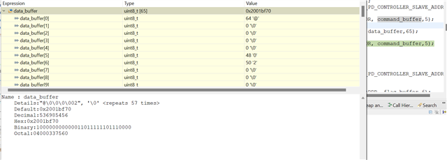

    嗨、Chris、 我按照应用手册中的值来设置 DATA1寄存器、我得到了以下值、请确认它是可以接受的、并且我可以开始传输补丁。
    您好:
    [引述 userid="645579" url="~/support/power-management-group/power-management/f/power-management-forum/1484178/tps25751-dead-battery-mode-register/5723206 #5723206"]
    与此类似、从技术参考中执行补丁捆绑包上传方法时、我要按如下所示设置 PBMs 命令的 DATA1寄存器值、其中我的捆绑包大小为32768个字节、
    REVAL = LPI2C_READ_reg (I2C0_MASTER、DATA_REG_ADDR、USB_PD_CONTROLLER_SLAVE_ADDR、DATA_BUFFER、65);
    DATA_BUFFER[0]= 7;
    DATA_BUFFER[3]= 0x00;
    DATA_BUFFER[4]= 0x00;
    DATA_BUFFER[5]= 0x80;
    DATA_BUFFER[6]= 0x00;
    DATA_BUFFER[7]= 0x21;
    DATA_BUFFER[8]= 0x32;
    [/报价]
    是否解决 TRM 中的错误、LINK、您是否更改了 DATA1寄存器值?
    Chris

    您好 Chris、
    感谢您提供了日志以及在 PBMs 命令之后正确发送数据的方式、我能够传输捆绑包并发送 PBMc 命令、但在 PBMc 命令之后、我将 DATA1寄存器 byte1值设置为0x3、并且模式也没有更改为 APP。 我还尝试使用 PBMe 命令结束补丁捆绑包上传、DATA1寄存器被清除、但同样地、模式没有更改为 APP。
