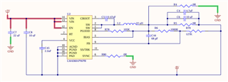

我正在使用 LM43601 进行转换 +5V 至-9V 在中 反相降压/升压配置 。 电路基于 TI 应用手册 ,但我面临一个问题,哪里 输出电压在负载条件下显著下降。
电路详细信息:
  • 输入电压(VIN): +5V
  • 预期输出电压(PGND): -9V
  • 电感器: 22µH
  • FB 电阻分压器:
    • R6: 820kΩ(PGND 至 FB)
    • R79: 100kΩ(FB 至系统 GND)
  • 负载电流: 2mA (但期望支持更高的负载)
  • 使能(EN): 上拉至 VIN (5V)
  • DNP:  R5和 R80
观察结果:
  1. 无负载条件: PGND 处的输出电压为 -9.45V (预计为-9V、这是可接受的)。
  2. 连接负载: 当施加小负载(例如1K 欧姆)时、输出电压 显著下降 (例如、从-9V 到-5V)。
  3. FB 引脚电压问题: 在此处测量 FB 电压 -8V、而不是预期的0.99V。
  4. 开关节点(SW)测量: SW 引脚不显示预期的开关行为。
已采取的故障排除步骤:
尝试了不同的反馈电阻: 调整了 R6和 R79值、但类似的问题仍然存在。
 已检查接地: PGND 为-9V、系统 GND 为0V。
  1. 为什么在小负载条件下输出电压会显著下降?
  2. 我的反馈电阻分压器是否正确配置为-9V 输出?
  3. 我应该采取哪些其他故障排除步骤来稳定输出?
    您好:
    SYNC 引脚配置不正确。
    SYNC 需要连接到 IC 地、在 IBB 配置中、该地是-9V 电源轨。
    将器件配置为 IBB 时、任何在降压操作中需要直接接地连接的引脚都应连接到 IC 的 GND 引脚。 而不是系统 GND。
    尝试将 SYNC 连接到 IC 的 AGND/PGND、然后再次测试。

    Hi Ridge、
    我将 SYNC 引脚连接到 AGND/PGND、但没有任何区别。 添加1kΩ 电阻器负载后、电压从-9.40V 下降至-4.80V。
    谢谢您、
    Sumathi
    Hi Ridge、
    只是关注这个主题。
    我尝试按照建议将 SYNC 引脚连接到 AGND 和 PGND、但遗憾的是、没有任何改善。 在施加1kΩ 电阻负载时、输出电压从-9.40V 下降至-4.80V 左右。
    如果您建议进行任何其他测试或更改、请告诉我。 我仍在尝试确定这种行为是否符合预期、或者电路设置是否存在问题。
    谢谢您、
    Sumathi K
    Hi Ridge、
    我将 CBOOT 电容器值从0.47µF 更改为0.1µF、现在电路正常工作。 但是、我想了解 CBOOT 引脚与输出引脚之间的关系、以及 CBOOT 电容器值如何影响输出负载。
    谢谢您、
    Sumathi K

    您好、Sumathi、
    通常、我们建议使用更高的 CBOOT 电容值、以便实现更好的运行。 1uF 是一个不错的值。
    谢谢。此致
    嗨、Naresh、
    我知道、较高的 CBOOT 电容值可实现更好的运行。 但是、我想更好地了解 CBOOT 引脚与输出级之间的关系。 具体来说、CBOOT 电容器的值如何影响不同输出负载下的性能?
    Sumathi
    感谢 Sumathi、
    我们将研究它并向您确认
    谢谢。此致
    您好、Sumathi、
    我们认为、 降低 CBOOT 意味着它需要更少的充电时间。 如果 CBOOT 无法在关断时间内充电、则开关将关断更长时间、从而减少占空比。 5到-5的占空比小于5到-9。  您是否以极高的频率工作? 您的工作频率是多少?
