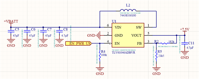

您好、
我们使用此转换器将电池输入电压(2.0V...3.6V)提高至7.5V、从而为 PGA460供电。 原理图如下:
我们使用的三个输入电容器(C5-C7)是: GRM188R60J476ME15D (电容器、陶瓷、47UF、6.3V、X5R、0603)。
在现场后、我们有时会找回故障器件、我们会在其中检测到器件消耗故障。
具体来说、我们意识到一个或两个或三个47uF 电容器具有电阻电容、而在更换电容器时、器件电流再次正确消耗。
有没有发生过像这样的人? 这些电容器的6.3V 电压可能不是正确的额定电压值?
非常感谢、此致
    您好、
    在2V 至3.6V 电压下可以使用6.3V 电容器。 蓄电池电压是否可能更高? 因为我不确定使用哪种电池电压是2V 至3.6V。 您可以请求电容器供应商提供帮助。 谢谢。
    我们使用 ER26500M 电池组(Li-SOCl2技术),它具有断路电压:3.66V 和2.0V 切断电压。
