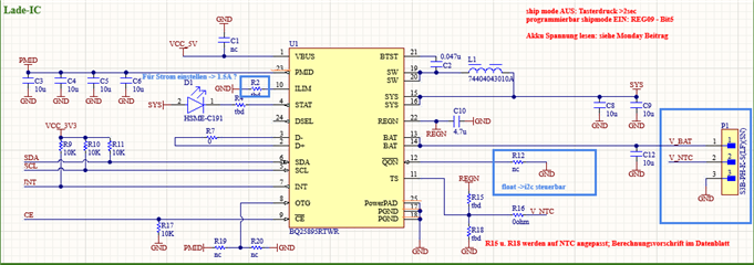

    我们要将 PMID 输出用作电路的电源引脚。 该电路可能需要1A 的电流、从这个5V 电压、我们使用降压转换器为需要大约1A 电流的电路生成3.3V 电压。 问题是 PMID 引脚的输出为3.3V、而不是5V、也不是很稳定(纹波约为500mV)。 您会不会那么愿意检查下面的电路? 我错过了什么吗?
    我们还想用作输入电源:1) USB-C 用于充电、太阳能电池用于充电。 在这种情况下、最好使用 SYS 输出作为 UC 等器件的电源。 如果我们需要稳定的3.3V 电源、通常的方法是什么?

    您好、
    1.  CHG_CONFIG 位默认为1、即充电启用
    2. SYS 输出不是固定的。  有关详细信息、请参阅 d/s 上的8.2.6.1窄 VDC 架构。
    3.如果需要固定输出,应使用直流-直流转换器,充电器专用于充电。

    您好、
    如果不需要 VBUS 来支持 VSYS、请启用高阻态模式。  如果不需要 VBAT 来支持 VSYS、请禁用 BATFET Q4。
    Ning

    我们需要为 VSYS 使用 VBAT (因为我们使用升压转换器并使用 VSYS 作为输入)。 在一种情况下、VBUS 是太阳能电池板。
    您是否有任何建议可以将 BQ25895与两个输入(USB-C 和太阳能电池板)有效结合?
    您好、
    任一输入都可以支持 充电器的 VBUS。
    Ning。

    另一个问题是:获取输入源两种方式的最有效方法是:USB-C 和太阳能电池板?
    对于这种原型设计、我们使用二极管来分离两个输入源、但我认为还有一种更高效的方法
    最好的应届毕业生
    您好、
    使用 MOSFET 而不是二极管。
    Ning。

    关于 SYS 输出还需要注意一点。 数据表显示输出介于3.5V 至4.5V 之间。 您能解释一下 在 SYS 电压降至3.0V 的情况下的原因吗? 原因可能是什么?
    提前感谢您和 Br、DG
    您好、
    8.2.6.1窄 VDC 架构仅在存在有效 VBUS 时适用。 当仅使用电池时、VSYS 遵循 VBAT。
    Ning。

    还有一个问题。 现在我们使用了两个输入电源。 USB-C 和太阳能。
    我的问题是:如果电池电压为3.2V、我们将器件置于运输模式。 问题是、一旦太阳能电池板产生足够大的电压(可被检测为 VBUS)、器件就会退出 shippinh 模式。 是否有可能 保持在 运输模式、直到电池电压超过3.4V?

    您好、
    设备无法执行此操作。

    感谢您提供的信息。 关于您在此领域的经验、您是否可能知道一种将太阳能电池板与 VBUS 输入切断的简单电路?
    因为问题在于、如果光线不足、IC 将退出运输模式。 如果电池电压低于3V、我们希望切断太阳能模块作为输入源。
    谨致问候、总经理
    尊敬的 DG:
    可能是 使用 MOSFET 在需要时断开 VBUS。
    Ning。
    尊敬的 Ning:
    我也尝试了它、使用了双向 MOSFET、但当 VBUS 高于6.2V 时、IC 会识别它。
    谨致问候、总经理
    尊敬的 DG:
    建议查看本 应用报告、了解电源多路复用器: 电源多路复用器基础知识
    借助电源多路复用器解决方案、您可以选择为 VBUS 供电的输入源(例如太阳能电池板或 USB)。

    还有一个关于最大 输入电流。
    我使用一个260 Ω 电阻器(ILIM 输入)将最大输入电流限制在1.5A 左右。 在我的测量期间、测得的最大输入电流为1.15A。 电路的其余部分(不包括充电电流)需要大约25mA。 原因可能是什么?
    BR、DG.
    尊敬的 DG:
    充电器使用的实际输入电流限制将是 ILIM 引脚、ILIM 寄存器(当 ICO_EN=0时)或 IDPM_LIM 寄存器(当 ICO_EN=1时)的较低值。
    您能否检查在 REG00[6]中是否启用了 ILIM 引脚、以及 ILIM 寄存器或 IDPM_LIM 寄存器的值是否低于 ILIM 引脚配置的值?
