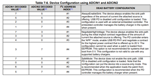

构建与 OP 类似的受电设备(TPS26750:240W USB-C 仅受电应用的原理图审阅)
该器件将用作 PD 的电源控制器。
输出可由其他源供电、我需要确保命中点不会馈送到 USB Vbus。
此外、我 有一个50mA 板载 MCU (3.3V/MCU_EN)、 无论 POWER_PATH_EN 如何、都需要为其供电。 我希望它立即启动、而不是等待 TPS26750启动。
我已阅读数据表中的7.3.3和7.4.1
我有点困惑、如果我应该使用 死战安全模式或电池无电始终启用受电方"、如评估模块文档中所述
我的问题是:
1.我是否需要为 VIN_3V3提供3V3V、以便我可以保持未连接状态? 我相信我可以让它保持未连接状态?
2、如果我使用电池无电安全模式、我知道只要 VBUS > 5V、启动期间以及是否支持 PD 电源、就会提供 LDO_3V3? 是否可以使用 LDO_3V3为50mA MCU 供电?
3.如果我使用电池无电安全模式、 并且连接了非 PD 电源(即5V 手机充电器)、则 PP_EN 将在启动后打开。
4.或者、我是否需要使用 电池无电始终启用受电方并使用外部 LDO 为 MCU 供电?
5.在任一模式下、假设 PPHV 上已经有12V 电压、并且我连接 PD 源或非 PD 源(5V)。   PP_EN 是否会变为高电平? 或者 TPD4S480能否 阻止该 ESD? 即是否有任何反向电压保护?

    [quote userid="649825" url="~/support/power-management-group/power-management/f/power-management-forum/1498906/tps26750-reverse-voltage-protection-and-usage-of-ldo_3v3 我是否需要为 VIN_3V3提供3V3V、并且可以保持未连接状态? 我相信我可以让它保持未连接状态?
    仅用于受电方 您可以使 VIN3V3从3.3V 总线保持未连接状态。 我们仍然建议使用电容、但不需要提供3.3V 电压的电压轨。 通常、仅建议将此配置用于由 USB-C 端口供电的系统。
    请注意、如果 VIN3V3未通电、并且接收端未连接任何内容、从 VBUS 为 PD 供电、则 IC 控制器将无响应。 如果您确实有另一个内部系统电源、并希望在 Type-C 端口上未连接任何元件时与 PD 控制器进行通信、则可能需要考虑为 VIN3V3供电。
    否则、最好保持未连接状态。

    [quote userid="649825" url="~/support/power-management-group/power-management/f/power-management-forum/1498906/tps26750-reverse-voltage-protection-and-usage-of-ldo_3v3 如果我使用电池无电安全模式、 如果连接了非 PD 电源(即5V 手机充电器)、则 PP_EN 将在启动后打开。
    否、安全模式特别不启用灌电流路径。 如果要启用接收路径、则需要使用 AlwaysEnableSink。
    [quote userid="649825" url="~/support/power-management-group/power-management/f/power-management-forum/1498906/tps26750-reverse-voltage-protection-and-usage-of-ldo_3v3 或者、我是否需要使用 电池无电始终启用受电方并使用外部 LDO 为 MCU 供电?
    是的、您应在此处使用 AlwaysEnableSink、并使用接收路径上的外部 LDO 为 MCU 供电。
    [quote userid="649825" url="~/support/power-management-group/power-management/f/power-management-forum/1498906/tps26750-reverse-voltage-protection-and-usage-of-ldo_3v3 在任一模式下、假设 PPHV 处已经有12V 电压、并且我连接 PD 源或非 PD 源(5V)。   PP_EN 是否会变为高电平? 或者 TPD4S480能否 阻止该 ESD? 即是否有任何反向电压保护?
    TPS26750和 TPD4S480中没有内置 RCP 或 RVP 保护。 TPD4S480针对 CC 引脚和某些分压器电路提供 VBUS 短路保护、但不会阻止 RCP/RVP。
    RCP/RVP 需要由外部负载开关或其他电路处理

    只是关注安全模式。 在加载配置之前、系统会禁用 USB PD。 我的理解是 、如果配置为受电方、PP_EN 会在引导后(但不是在期间)变为高电平。
    您是否说 如果 ADCIN1/2连接到 GND、PP_EN 永远不会变为高电平?
    尊敬的 Richard:
    哦,不,我想你明白的区别,但要清楚:
    配置为时适用"电池电量耗尽配置"  不会 已加载。 在安全状态下、如果未加载配置、在电池电量耗尽的情况下、PD 控制器将不会启用受电路径。 加载配置后、即受电路径  CAN 请关闭并启用 PP_EN (如果配置允许)。
    否、我不是说如果 ADCIN1/2接地、它永远不会变为高电平。
    如果您需要在此处进一步说明、请告诉我。
    谢谢。此致、
    Chris
    好的、谢谢、这是我所期望的。
